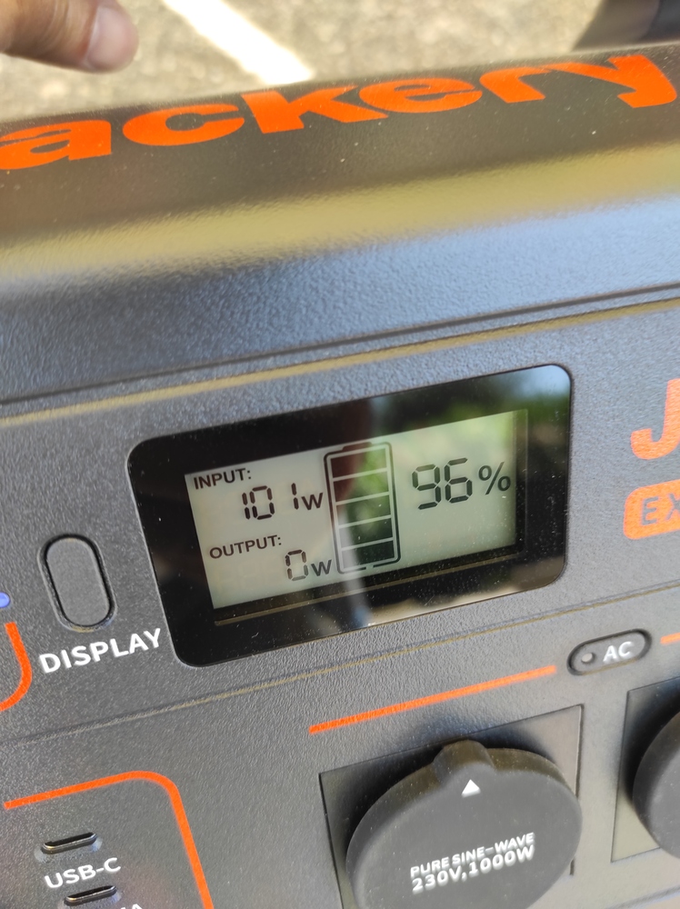

Aujourd'hui record battu à 11h30.
Mon panneau de 100 watts recharge à 101watts (j'ai même aperçu 102 watts).  vive-moi
